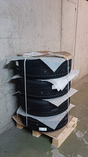

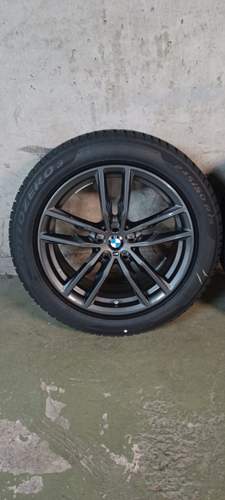

Habe mich jetzt auf die Schnelle noch für den Original BMW X3 G01 | X4 G02 Winterkomplettradsatz M Doppelspeiche 698 Orbitgrey 19" Pirelli m.RSC m.RDC entschieden.

Ich habe sie beim BMW Autohaus Langer GmbH & Co. KG über deren Onlineshop bestellt.
Am 12.12. hatte alles incl. Versand mit Spedition 2599,-€ gekostet.
