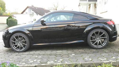

passen die Räder vom A5 mit Zentrierringen auf den TT? Maße wären 8,5 x 18 et 29 vs. 8,5 x 18 et 50 im tt, d.h. die Felde steht 21 mm weiter nach außen.
Hat das jemand schon einmal eintragen lassen?
Danke für die Info.
MfG
Beim tt gibt es auch 9x19 mit et52 im Programm, d.h. die steht ungefähr 4 mm weiter außen als die 8,5x18 et 50. Dann blieben noch 17 mm zur A5 Felge. Hat das jemand bei sich eingetragen?
Felge:
Brock B37 (Dark Sparkle)
8,5 x19 ET 35
Reifen:
245/35/19 Hankook
Felge bzw. Reifenkombi wurde heute ohne Probleme eingetragen :-)
Felgen stehen ca. 10mm weiter nach außen.

Schöne Bilder am Phönix West 😉 am alten Hochofen 😁
Sieht echt gut aus,vor allem die Farbe der Felgen,mal was anderes wie silber oder schwarz .
