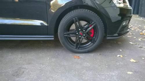

hallo hier 2 fotos von meinen winterreifen auf felge 7x16 mit 195/50conti wirken auch nicht kleiner als meine sommerreifen auf 7,5x17 mit 215/45
031
030
Gegen 16 Zoll spricht ja auch nichts, nur wie ich finde gegen Stahlfelgen beim GTI.
Warum sollten sie auch kleiner wirken, die Felge ist jetzt zwar kleiner, dafür baut der Reifen höher.
