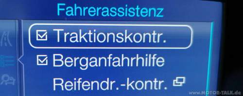

Themenstarteram 9. September 2018 um 13:55
Bei mir werden keine Werte angezeigt...

Hallo
Bei dir werden auch keine Werte angezeigt.
Du hast das selbe passive System wie bei meinem verbaut. Meiner ist Baujahr 06.2013. Durch die Taste links im Lenkrad kannst du die Reifendruckkontrolle Reseden.
Das aktive System mit Radsensor wird beim C Max erst seit 2015 eingebaut.
