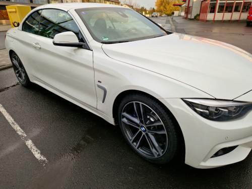

So, ich habe seit eben auch die 19 Zoll Michelin PA5 drauf.
Sehr gutes Fahrgefühl auf den ersten Kilometern, insbesondere sehr! leise.

@Heizölheizer schrieb am 18. November 2022 um 16:20:32 Uhr:
Sehr gut, oder? Ich freu' mich über diesen Komfort auch.
Spannend jedoch: Mit den 20" habe ich bei der Tempotafel bei Tempomat 52 die 50/51 angezeigt bekommen.
Mit den 19" Winterreifen an derselben Stelle bei Tempomat 52 die 53/54
Interessant, beides mehrfach durchfahren

@Heizölheizer schrieb am 18. Nov. 2022 um 16:20:32 Uhr:
Ich ergänze noch. Die PA5 sind nicht nur leise, sondern haben auch die beste Nasshaftung bei sehr guter Kontrollierbarkeit, die ich je bei Winterreifen erlebt habe. Das konnte ich gestern bei einer längeren Strecke über kurvenreiche Landstraßen bei Nässe und sportlicher Fahrweise erfahren. Ich bin begeistert.
