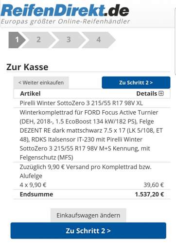

Komplettrad ist Komplettrad. Der Link als Quelle inkl. auswuchten und Co.
https://www.reifendirekt.de/komplettrad.html
Bei mir waren es ca. 865 inkl. Versand und programmierten Sensoren.
Die Felge wäre es DEZENT TD graphite
Welche ET nimmst du, die 30 oder die 48?

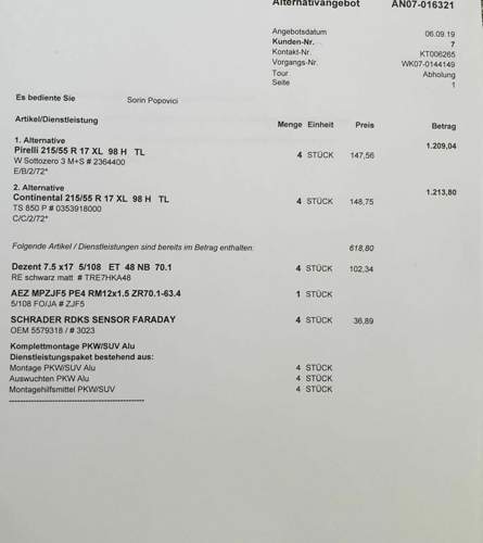

Hi. Hatte das noch vom Reifen Händler, waren die dezent Felgen, witzig ist das jeder immer nur eine Felge angezeigt bekommt
20190906-133741
Warum bietet er dir XL an. Brauchst du doch gar nicht.
Felge, Umfang, Winterreifen = fast nur XL Winterreifen
€: Ah Load Index 98 = XL
Naja die Original Felgen von Ford mit Winterreifen sind auch XLer also passt das schon. Wenn der TÜV zufrieden ist...........
