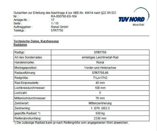

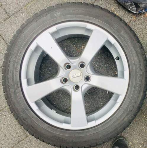

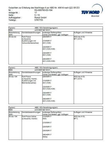

Bei mir kommen drauf:
CMS 7,5*17*ET45.
Reifen 235*50*17
Da es ein Gutachten von Ronal über die Grösse gibt ohne Auflagen, werden die anstandslos beim TÜV eingetragen.
Muss sowieso eingetragen werden, weil die Grösse der Reifen nicht in der COC steht.
Von CMS gibt es keinen Nachtrag mehr. Die habe ich angeschrieben. Die Felge ist nicht mehr im Programm und fertig.
Einzelabnahme kostet bis 70€. Es braucht nichts nachgearbeitet zu werden.
4 X Kompletträder neuwertig aus ebay-kleinanzeigen mit 8 mm Profil waren 400€. Waren mit Jaguar Dienstwagen geliefert, nis gebraucht.
Die habe ich schon auf dem Kuga 2016 2 Jahre gefahren.
Mal sehen, wenn die drauf sind im Oktober, wie die satt im Radkasten stehen.
