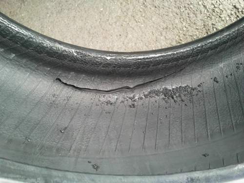

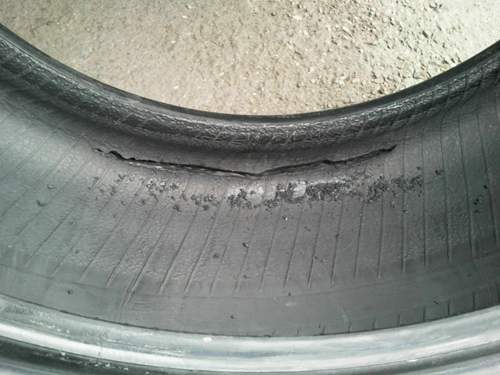

@pun1sh3r schrieb am 20. November 2018 um 22:12:34 Uhr:
Da es sich um ein Leasingfahrzeug handelt, will ich keine Kompletträder kaufen, sondern die Reifen jeweils ummontieren lassen.
Das halte ich für eine ganz schlechte Idee!
In meinen Augen sind die Flanken der ROF zu hart als das man die mehrfach montieren könnte. Anbei zwei Bilder von meinen ex E61. Da hab ich nicht schlecht geguckt als die ROF endlich runter kamen. Ich kann natürlich nicht sagen ob die Beschädigung schon vorher war, oder durchs Demontieren kam. Aber die Bilder sprechen für sich. Ich glaube auch das je flacher ein Reifen ist, desto problematischer wird das.
OK
Das war 2012 mit damaligen ROF die auch fast ganz abgefahren waren, bzw. 2-3 Jahre auf der Felge.
Hat jemand von Euch schon mal Reifen selber montiert? Ich hab das früher öfter gemacht, und man kann da auch einiges falsch machen. Letztes Jahr hat unser ex 235i neue Reifen gebraucht. Da waren non ROF Michelin PSS drauf, und die sind kaum runter gegangen. Ihr hättet sehen sollen mit welcher "Gewallt" der Monteur den alten Reifen erstmal abgedrückt hat. Er musste mehrfach rund herum den Reifen von der Felge drücken.
Bei allem Respekt, aber das ist in meinen Augen an falscher Stelle gespart.
