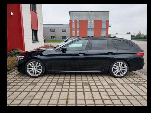

Ich habe seit heute endlich Winterreifen drauf. Hier die Vorher-/Nachher-Fotos:
Sommer BMW 664M 19" mit Michelin Primacy
Winter MAK Fahr silber 19" mit Pirelli Sottozero III
(Fotos schnell mit dem Handy geknipst, künstlerisch leider nicht sehr wertvoll)
Bmw 664m 19"
MAK Fahr silber 19"
