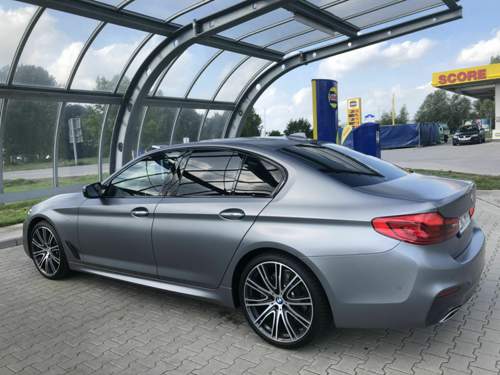

@birdyzero schrieb am 4. Dezember 2017 um 23:27:17 Uhr:
Mein G31 hat über den Winter die folgenden Schuhe an. Die Sommerfelge
gibt es als Vergleich zuerst:
Möge der Winter schnell zu Ende sein... ;-)

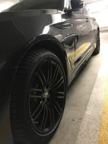

Heute die 20" Räder montiert.
Im direkten Vergleich zu den bisherigen 19" Pirelli mit runflat ein deutlich merkbarer Unterschied.
Gefällt mir gut. Schnee habe ich hier nur selten. Mal sehen wie sie sich so bei Nässe machen.

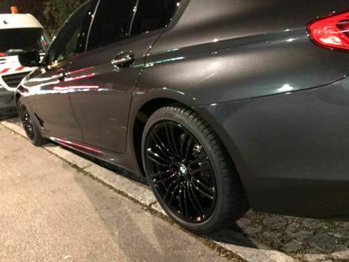

Felgen: M664 19“
ceramic- Versiegelung „Eco-Shield“ selbst aufgetragen, wie beim Fzg. auch.
Reifen:
Pirelli WinterSottoZero RFT 4 x 245
Luftdruck vorne:2,6 hinten:2,7
( erst 100 km jung)
Heute bei trockenem Wetter, in einer Kurve mit Kopfsteinpflaster, fast zu übermütig gewesen mit xdrive. Hat sich selbst eingefangen.
Die Reifen sind sehr zu empfehlen!!

@schwarzertouring schrieb am 22. November 2019 um 19:29:47 Uhr:
@k.krapp schrieb am 22. November 2019 um 18:59:55 Uhr:
Na dann sind aber mal ein paar Bilder fällig.
Beste Grüße
schwarzertouring
Anbei ein vorher und ein nachher Bild (auf dem nachher Bild sind SR, sieht aber identisch aus.)
Vorher
Nachher
