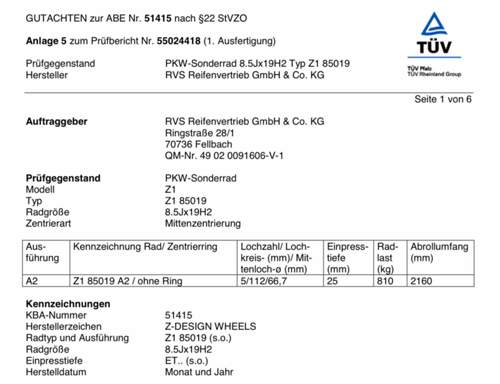

@Zex540i schrieb am 22. November 2019 um 21:57:00 Uhr:
Thema heißt
Winterreifen/Felgen!
Da sollten vielleicht nicht-passende Zubehör-Felgen nicht nur das Hauptthema sein...
Genau: Winterreifen + Felgen! Es geht um die Traglast... und die Problematik, dass die Suche nach einer passenden Kombi, egal ob OEM oder nicht OEM seine Tücken hat. Inhaltlich mit Sicherheit für einige hier Interessant, was die Sachverständigen so sagen. Wenn Inhalte Dich nicht interessieren, kannst Du Deine Bilder doch auch im Bilder-Thread Posten - da gibt‘s auch ganz viele andere bunte Bildchen ;-) Meist ohne viel Text.
OEM hat keinerlei Tücken.
Montieren was im COC steht, fertig.
Und auch sonst sind es nicht wirklich "Tücken".
Felgen müssen mit ihrer Tragfähigkeit die Achslast aushalten.
Reifen müssen mit ihren LI die Achslast aushalten, im AHK-Betrieb mit LI+15%.
Alles eigentlich recht simpel.
Ja, eigentlich schon. Aber im Aftermarket gibt es sehr wenige optisch ansprechende Felgen, die eine Traglast jenseits der 800Kg haben. Und da wird es für die AHK-Fahrer schmal - auch wenn es eine rein „fiktive“ Mehrlast ist, die eigentlich in der maximalen Achslast schon eingerechnet werden müsste. Denn faktisch hat der G31 mit AHK die gleiche Achse wie der G31 ohne AHK! Also haben beide die technisch gleichen Achsen... und es scheint doch ein gewisses Toleranzmaß zu geben, wo die Rechtssprechung zwar sagt „ABE erloschen“, der Sachverständige jedoch - spielt keine Rolle ;-) Deine Aussage spiegelt wiederum nur die 100% Rechtslage wieder, nicht die Grautöne an den Grenzen. Die RüMe vom Händler und Hersteller stehen noch aus - aber ich lass das Thema jetzt mal gut sein, da für die meisten anscheinend irrelevant. (@schwarzertouring: Schicke Dir dann eine PN - würd‘ mich auch interessieren, wie Du jetzt weiter machst.)

Meine Rial X10 Bestellung bei Reifen.com wurde jetzt genau wegen der 1605 kg Achslast bei Anhängerbetrieb storniert, weil die Felgen ABE die Einschränkung "bis 1600 kg max Achslast" enthält. Ich finde es extrem ärgerlich, dass mich die theoretischen 5kg jetzt einige 100 EUR zusätzlich kosten werden, wenn ich auf original BMW Felgen zurückgreifen muss.

Hab nun mal nachgeschaut und meine 19“ von Z-Design haben tatsächlich 810kg Traglast. Bilder davon sind weiter hinten im Thread. Gibt natürlich unterschiedliche Farben bei der Felge, in meinem Fall sind die schwarz. Befestigung ohne Zentrierringe und mit den originalen Bolzen, anbei die ABE mit den genauen Daten...
Ef704bd4-9e6a-4bdc-91fc-b24fd02f80b3
Dezent TZ-C 18x8 Zoll zulässige Radlast 810 kg.
