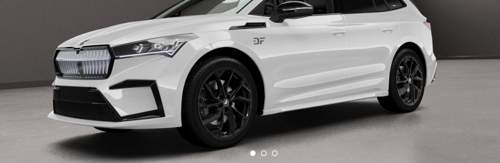

Ich habe jetzt für das Coupe die Felge von AluTec in 20 Zoll (winterfest) bestellt, gefällt mir sehr gut. Gutachten liegt aber bisher nur für den Enyaq RS vor, ich habe mal den Hersteller angeschrieben und bin gespannt.
Bild #210528679
Bild #210528680
Hallo
Die zulässigen Rad-Reifenkombination können auf der Skoda Internetseite eingesehen werden.
https://www.skoda-auto.de/service/serienbereifung
Das sind ja nur die von Skoda vorgesehen. Wir haben die Woche die oben gezeigten 20er mit ET 40 von AluTec mit 255er Bereifung rundum aufziehen lassen. Gutachten vom TÜV liegt bei, also einfach sorgenfrei fragen.
Schaut gut aus und war sogar leicht günstiger als die Winterräder von Skoda, dazu nicht die ziemlich schlechten Pirelli Winterreifen sondern Goodyear Ultragrip Performance +, die sind richtig stark und haben tollen Grip (habe ich auch auf dem i4 M50).
