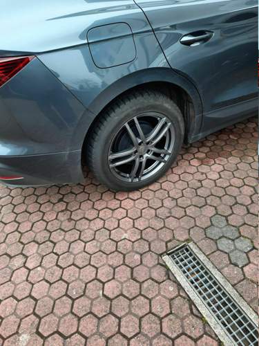

Hier mal noch ein Bild der Dezent TZ in 19" auf meiner Erna. Sehen ganz gut aus finde ich.
Aber Vorsicht, Auto ist schmutzig. :)
Dezent 19"

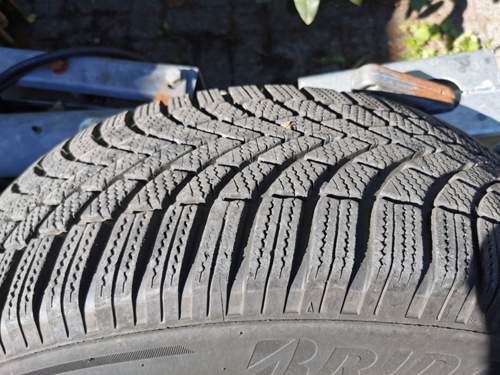

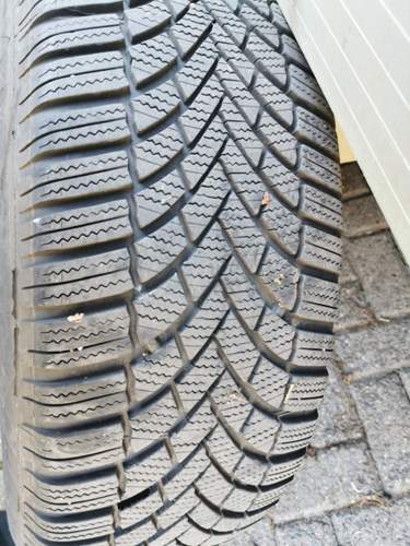

Ich glaube hier passt es am besten. Hatte vor ca 2 Wochen auf Sommerreifen gewechselt.
Die Winterreifen waren jetzt ~8500km im Einsatz.
Hinten der Reifen ist top, vorne ist ein sägezahn zu erkennen, generell ein anderes und gefühlt stärkeres Abnutzungsbild.
Daher bin ich froh, durch ringsherum 235 von vorne nach hinten wechseln zu können.
Damit die Reifen sich gleichmäßig abnutzen.
