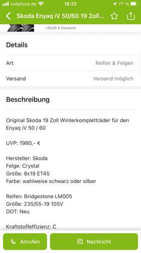

Ja man könnte einfach den Satz Winterreifen kaufen wenn man den Skoda bestellt, das wäre auch eine Lösung. Oder man benutzt Ebay und kauft dort einen Satz Original Reifen oder bei Ebay Kleinanzeigen.kosten in 19“ knapp 1500€ . Nachdem die meisten nun fast 1jahr zeit haben ab Bestellung sollte dies ja ausreichend sein.
Aktuell gibt es 0 Angebote auf ebay Kleinanzeigen. Klar, kann man die vorher kaufen, Zeit haben die meisten sicher genug. Da nach meinen Recherchen der Preisvorteil eher gering ist, habe ich mich für die Rundrum-Sorglos-Lösung entschieden. Das Problem, dass V-Strom111 nun hat, möchte bestimmt kein Käufer haben, wenn sein Traum auf vier Rädern im Spätherbst oder Winter beim Händler steht.
