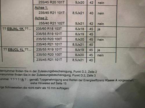

Wenn ich über die Schlüsselnummer suche finde ich mit ABE nur 2 Felgen in 18" und die haben nur ein TÜV AUSTRIA Gutachten.
Ich bin total verunsichert.
Prinzipiell sollte das Egal sein, ob Nord oder Austria.
Ich habe mit Ronal telefoniert und war beim TÜV Nord in Essen, die letztlich für Ronal das Gutachten erstellt haben.
Ich habe daraus ein Fazit für mich gezogen.
Alternativ kannst du sie ja auch eintragen lassen.
Nach den Internet Seiten kannst du bei so einen neuen und bisher seltenen Modell wie dem Enyaq nur bedingt gehen.
Was hält dich davon ab, sich die Felgen direkt beim Hersteller anzugucken, dort die ABE und das Gutachten runterzuladen?
Ich habe mir etliche Gutachten von potentiellen Felgen angesehen, dann für mich eine Eingrenzung von der Traglast gemacht.

Was ich jetzt gerade gelesen habe, ist das der Enyaq 50 eine Freigabe vom TüV Hessen für 18“ hat. 235/60 R18 103T auf einer 8Jx18 Felge mit ET 45.
Genau, weil die Basisversion(50) auf Stahlfelge ausgeliefert wird im Standard und skoda keine 18 Zoll Alu anbietet.
Die kleinste Alu ist 19 Zoll.
Bei der Stahlfelge mit Radkappe drauf, könnte ich mir vorstellen, das die Wärme nur bedingt abgeleitet werden kann. Was aber mit einer freizügigen Alufelge keinerlei Probleme darstellt.
Da skoda selbst aber keine Alu in 18 anbietet, wird in den coc bei den Modellen >=60 eben erst ab 19 Zoll erwähnt. Daher ja wieder ABE oder Gutachten einer Alu Zubehörfelge.
Beim Passat darf ich z. B bei 17 Zoll auch mit Zubehör Felgen 225/50-17 fahren, während vw in 17 Zoll lediglich 215/55-17 angibt.
