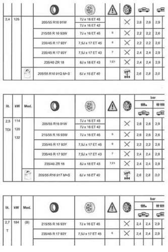

Darf ich diese winterreifen größe auf meinem A6 4b quattro Bj.2002 fahren?
225/45 R17 94 H mit 7jx17 et38 fahren. die felgen sind vom A4 von bj.2005-2009
Gruß Bernd

Hier wurden einmal alle erlaubten zusammengetragen. Die gleiche Liste gibts beim 🙂
Erlaubte Kombinationen
Hey halfinger
laut dieser beschreibung sind nur 205 auf meinem 2.5tdi erlaubt wie kann das sein?
andere haben doch auch andere breiten drauf?
oder versteh ich da was falsch.
Gruß Bernd
Ok, jetzt weiß ich was du meint.
Winterreifen ohne Schneekettenfreigabe sind nicht optimal.
Ich hab zwar noch nie Ketten fürs Bergauffahren gebraucht, aber runter schon einige male.
Ich hab im Winter die 205/55er drauf.
Ich denke mal, dass du alle anderen auch mit M+S fahren darfst, aber nur ned Ketten montieren.

Das weiß ich.
Aber in der Liste von oben stehen alle zugelassenen Dimensionen. Ob das Winterreifen sind oder nicht muss doch egal sein. Weil es doch darum geht, dass sie genug Platz haben und genug Traglast.
Ob da jetzt Lamellen drauf sind oder nicht ist doch egal.
In der Liste steht nur ein Reifen mit M+S. Und der steht deshalb drin, weil das der einzige mit Schneekettenzulassung ist. Darum 205/55 R16 M+S --> Kettenzulassung
So hab ich zumindest die Liste verstanden.
