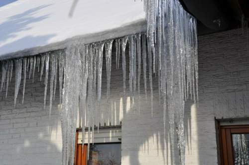

Hier noch mal was nettes aus unserem Hause...
Eiszapfen

Der längste Eiszapfen ist übrigen's 2,75m.
