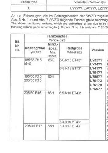

hätte da mal eine Frage.
Aktuell habe ich 195/60R15 Winterreifen auf Stahlfelgen.
Im alten Fahrzeugschein von meinem Elch stehen zwei Reifen größen.
Einmal 185/65 R15 und eben einmal die 195/60 R15.
Kann ich bei beiden Reifengrößen auf die gleiche Felge montieren lassen, oder müsste ich wenn ich die 185er Reifen montieren wollte auch eine andere Felge nehmen?
Danke und Gruß
850erElch

Für die 205/55 R 15 brauchst du die 6,5x 15 Felge
Freigaben
Passen auf die gleiche Felge kannst auch 205/55/15 auf der Felge fahren

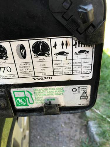

Ist ein Foto von der Tankklappe ,da stehen die erlaubten Reifengrößen drin .Ist beim 850 auch die gleiche Größe
Die 185.er Reifen sind aber nur als Winterreifen erlaubt.
Korrekt; bei mir auch ;-)
Kann ich bei beiden Reifengrößen auf die gleiche Felge montieren lassen, oder müsste ich wenn ich die 185er Reifen montieren wollte auch eine andere Felge nehmen? ...
R15 ist gleich 15"
also 15Zoll Felge(n)
.... also beide angegebenen Grössen passen (nur) auf 15" (bei ET43 !!!!) - egal ob Stahl od. Alu.

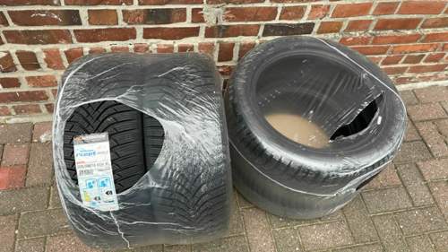

Die neuen Winterstiefel für den Elch liegen schon parat
Winterschuhe
