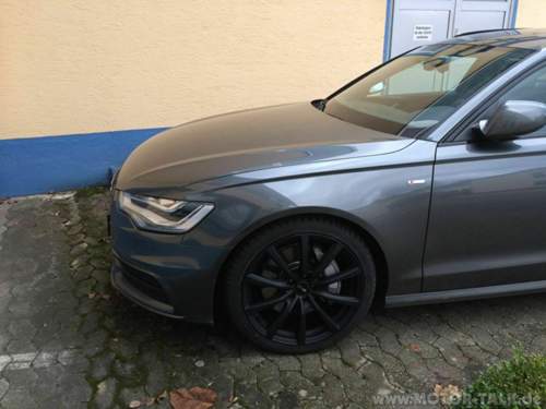

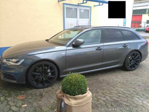

hier mal Bilder von der Brockfelge mit Winterrrad.
8,5 x 20 Zoll ET 40 - mit ABE - 255/35/20 - Dunlop (eintragungsfrei)
Foto-2
Foto-3
