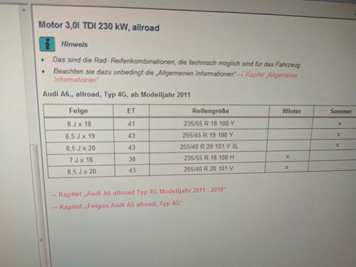

Hier Mal die Werte für einen allroad.
Bei dir geht es sicher um den normalen oder?
Img-20191001

du darfst das fahren was in DEINER COC steht!
Wie combatmiles sagt, es gilt, was im CoC-Papier steht. https://www.motor-talk.de/.../...gen-freigaben-a6-4g-t4455239.html?... auf dieser Seite findest Du Auszüge aus meiner CoC (FL BiTu)
