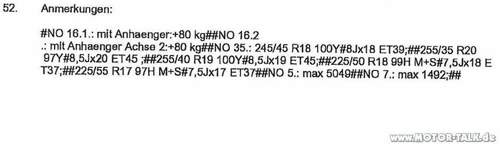

Anbei der Ausschnitt aus der EG Übereinstimmungsbescheinigung des BiTDI aus 4/2013.
Werde die Winterräder in 235 45 19 trotzdem montieren, gerade weil es nur 235er sind.
Was soll das immer mit diesen super breiten Reifen? Ist doch völliger Käse, gerade bei Schneematsch sind so breite Reifen echt nicht schön zu fahren.
Welchen Hintergrund hat das seitens Audi?
