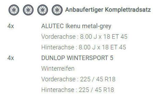

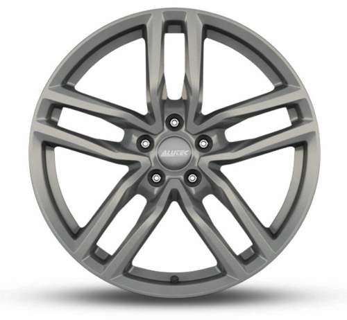

Hallo Leute, nach langem Durchsuchen habe ich nun Winterreifen gefunden. Kann mir zufällig jemand sagen, ob die passen?
A250e als W177, AMG-Paket (Edition 2020) mit Sportbremsanlage, Sommerreifen 19", Lieferung Januar 2021
Unbenannt
Winterkomplettraeder
@Xerenas schrieb am 20. November 2020 um 10:18:21 Uhr:
Hinweis laut Gutachten:
"NoP Nicht für Plug-In Hybrid-Fahrzeuge bzw. extern aufladbare Hybrid-Elektro-Fahrzeuge"
https://felgen.jfnet.de/pdf/00341216/00341216.pdf

Die hatte ich auch schon auf dem Schirm, sind toll. Die sind super leicht - da ist dann halt etwas die Frage, ob die Traglast durch den filigranen Aufbau ausreicht.
Die ABE ist "allgemein" für die W177 Baureihe, erstellt vor der Markteinführung vom im Heck schwereren A250e. Das ist bei sehr vielen Felgen bei den Onlinehändlern so.
