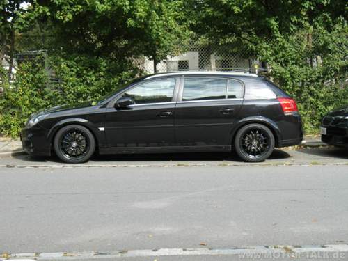

ich habe jetzt seit gestern den Conti TS830 P in 225/40R18 92V XL drauf.
Im Vergleich zu meinen Sommerreifen Bridgestone Potenza 040 in 225/45R18 95W ist mir aufgefallen:
- dass die Contis wesentlich leiser sind, der Unterschied ist sogar meiner Frau aufgefallen und die hatte nicht mal auf Anhieb gesehen, dass die Winterfelgen schwarz und nicht silber sind 😉 Dabei hat der Conti im Test für die Lautstärke nur eine 3,1 bekommen. Meine Sommerreifen müssten also im Vergleich ne glatte 5 bekommen.
- das die Contis viel komfortabler sind. Obwohl die Höhe nur noch 40 statt 45% beträgt und wesentlich mehr Luftdruck drin ist (ca. 0,4bar) kommen Schläge von Gullideckeln und kurzen Bodenwellen nicht mehr so hart durch. Ich hab dafür eigentlich nur 3 Erklärungsmöglichkeiten:
- der LI von 92 statt 95
- die Wiechers S1 Felgen sind so weich, dass sie eine höhere Eigendämpfung gegenüber den OPC-Line Felgen haben
- das Systemgewicht von Contis+Wiechers S1 ist deutlich kleiner als Bridgestone+OPC-Line, dass die Dämpfer/Federn besser arbeiten können (ich werde bei Gelegenheit mal nachmessen)
Hat schon mal jemand ähnlche Erfahrungen gemacht?
Davon abgesehen fahren sich die Contis bis jetzt recht angenehm, wenn auch nicht so direkt wie die Sommerreifen.

hab die Sommerräder mal gewogen, sind ca. 25kg. Angenommen die Wiechers wiegen wirklich unter 10kg und der Conti auch ca. 10kg, dann hab ich pro Rad 5kg weniger.
anbei mal noch ein Bild vom aktuellen Zustand.
Wiechers-s1-1
