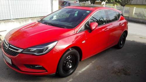

Hab jetzt die 16 Zoll Stahlfelgen mit 205er Michelin draufgesteckt und die Sensoren mit dem Anlerntool aus dem Internet (aktuell beim großen Fluss legal für 35 Euro!) aktiviert - ganz problemlos. Super.
Die schwarzen Stahlfelgen machen natürlich nicht so viel her wie die schönen LM-Felgen im Sommer, aber im dreckigen Winter ist mir das egal. Hab mir jetzt noch für 30 Euro so schwarze Radkappen bestellt - damit die Schrauben etwas geschützt sind, mal sehen wie lange die Dinger dran bleiben ... womöglich befestige ich sie zusätzlich mit einem schwarzen Kabelbinder ... mal sehen.
