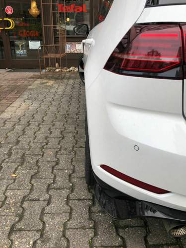

So der Winter kann kommen. Habe die Austin vom gti pp aufgezogen, inkl. 10er Spurplatten hinten.
Sieht gut aus. Kannst du bitte mal ins Licht fahren und paar Bilder mehr machen? So von oben, hinten vorne. Und von hinten das man die Abstände zum Kotflügel sieht?
Gruss
Mache ich die Tage gerne mal.
Danke dir.
Das ist nämlich schön genau zu sehen wie es aussieht, falls der Ein-oder Andere die Räder oder gleiche Größe auch verbauen möchte. Und auch wegen den Spurplatten.
Gruss
@TorstenF. schrieb am 3. November 2019 um 13:41:50 Uhr:
Danke dir.
Ich hoffe mal, das das so passt. 😉
Ein Träumchen! Wenn jeder so seine Bilder machen würde, würden sich viele Frage ergeben.
Danke dir.
PS: Würden da nicht noch größere Platten drunter passen?
Ja sicherlich. Fahre im Sommer reifnitz mit den gleichen Platten. Laut meinem TÜV Mann wären 20er wohl auch problemlos gegangen. Dies stand auch hier schonmal irgendwo im Forum. Naja ist halt immer so ne Sache. Jeder sieht es anders und ich wollte auf alle Falle das Kanten umlegen vermeiden.
Gruss
Aber deine Sommerreifen stehen mehr raus, oder?
@Baddy74 schrieb am 4. November 2019 um 18:10:13 Uhr:
Gruss
kanten umlegen beim g7? da sind doch gar keine kanten...
