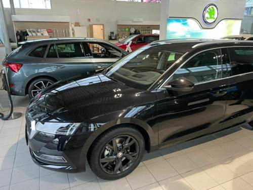

Hier mal meine. Skoda Lyra Felge in 17 Zoll
Also Felgen für den O4 gibts massig !
