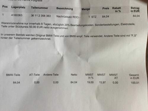

Es gibt was neues von den Radsensoren RDC (RDKS). Ich habe einen Tipp von meinem Reifenhändler bekommen. 4 Radsensoren für den X3 LCI Preis vom 1 Freudlichen = 375 Euro:-( Beim 2 Anruf und meiner Nachfrage das es spezielle Nachrüstsensoren geben soll war der Preis 100,01 Euro für alle 4. Die gehen an allen neuen Fahrzeugen. Hab ich natürlich gleich mitgenommen. ;-)
Sag ich doch. Die BMW Händler - zumindest hier in CH - bieten für 80 CHF einen Nachrüstsatz für ALLE 4 Räder an. Dazu kommen die Schraubventile 4x10 CHF und natürlich noch der Betrag für Demontage/Montage der Reifen..
