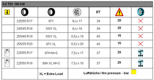

Eine Möglichkeit: 19 Zoll Felgen mit 235/45 Reifen - musst mal in deiner Konformitätsbescheinigung nachsehen, was du genau fahren darfst ohne besondere Abnahme.
Hier gibt es auch Infos dazu.
[Von Motor-Talk aus dem Thema 'Winter - Felgen, Reifen Kombination?' überführt.]
das müsste für dich gelten...
Ansonsten stehen in den anderen Threads massig wie man zu anderen Bereifungen kommt. (Eintragen usw..)

Ich habe das ganze jetzt mal recherchiert. Folgende Größen kann man ohne Probleme fahren:
235 45 R19
245 40 R19
255 40 R19
