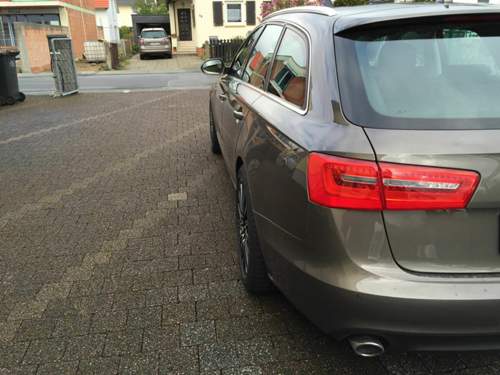

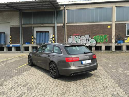

Ich fahre diese genau diese Größe und das passt ohne Probleme.
Schließt schön bündig mit den Kotflügeln ab, aber schleifen tut nichts.

Werde zeitnah Bilder von beiden Reifenkombinationen hier reinstellen :-)
Ja gerne, ist ja immer interessant etwas zu sehen, was nicht Serie ist.
