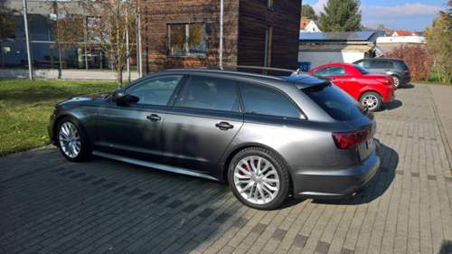

Die Winterräder sehen zwar ähnlich aus, sind aber andere Felgen und auch nur 19". Ich wäre da vorsichtig mit den glanzgedrehten Felgen. Die werden bestimmt sehr schnell von Salz (-wasser) angegriffen.
Grüße,
HoschyH
Wp-20161027-14-19-32-pro
Meinst Du die von dem Bild im Beitrag?
Ja, das sind die 19" Winterräder "Serie".
Aber die 20" "Competition" werden auch immer wieder im Internet von Händlern als Winterkompletträder angeboten.
Genau wegen dem Glanzgedrehten vs. Salz frage ich , ob es da Erfahrungen gibt.

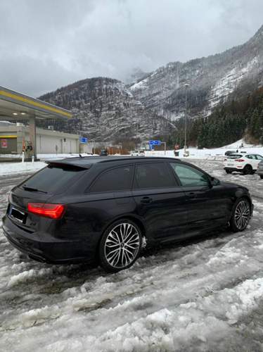

Auf meinem S3 zb. habe ich die orig. S3 19“ in glanzgedreht gefahren, 3 Saisons absolut ohne jegliche Beschädigung.
Übrigens werden bei meinem die Competitionräder schwarz glanzgedreht „Sommer“, nächste Woche gegen die Competitionräder Daytonagrau glanzgedreht „Winter“ getauscht.

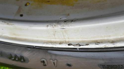

Mein Audihändler hat mir auch abgeraten die gleichen Felgen im Winter zu fahren.
Sie sind natürlichklarlackiert, aber wenn durch Randstein, oder Steinschlag die Felge beschädigt wird, kann Salzwasser den riesigen Klarlack unterwandern und die Stelle blüht grau auf.
Kann natürlich eine Weile gut gehen.

Die sind definitiv nicht Wintertauglich, bevor Du sie kaputt fährst Verkauf sie mir lieber günstig... dann leben sie wenigstens noch einige Jahre. Ganz im Ernst, Winter geeignete Felgen sind viel robuster und dicker beschichtet. Wie schon erwähnt wurde,reicht eine kaum sichtbare Beschädigung und die blühen unter dem Lack auf. Wie gesagt, bevor Du den schönen Felgen das antust Verkauf sie lieber und hol Dir geeignete Felgen.

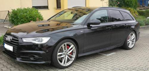

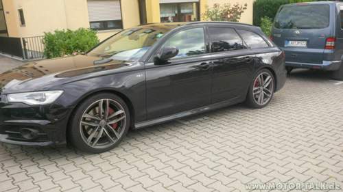

Ich habe die normalen Competition 5-Arm.
Anbei die lackierten Winterräder und im Vergleich die grau/glanzgedrehten.
Ich finde die silbernen wirken sogar größer. Sind allerdings jetzt 15mm Spurplatten montiert.
Img-20170912-141451
Img-20171028-114555-li
Ja genau, da bin ich auch am Überlegen, hin zu kommen, diese beiden Felgen jeweils so für Sommer udn Winter.

...drei Jahre ohne irgendeine Beschädigung, ohne Lackplatzer ohne Unterwanderungen...
Was ist daran „definitiv“ nicht Wintertauglich?
Vielleicht sollte ich noch erwähnen dass wir 3x pro Saison in die Alpen fahren, Salz haben die genug gesehen.
Wenn die Felgen natürlich einmal komplett am Bordstein vorbei sind und danach die ganze Saison nicht gewaschen werden, hast du natürlich recht.
