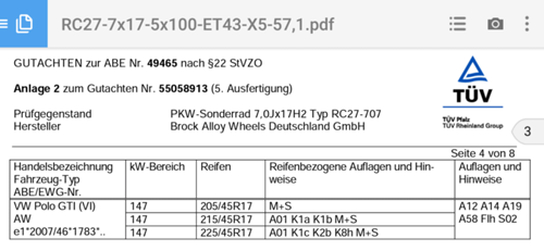

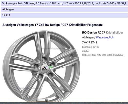

Sorry dass ich schon wieder nerve . Aber wäre das im Bereich des möglichen ?
Winterfelgen-rc-design-2
@schnuller100
Genau diese Felge kannst Du mit den 205er Reifen ohne TÜV-Abnahme am GTI verwenden.
@MacMaus schrieb am 10. September 2018 um 20:34:00 Uhr:
@schnuller100
ok , vielen dank
