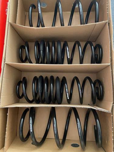

Ich habe seit drei Wochen einen Polo GTI 2019 mit den Serien Sommerrädern Brescia 7,5x18 ET51.
Nun wollte ich meinen GTI mit dem Tieferlegungsfedern Eibach Pro-Kit und neuen Sparco Podio 8x18 ET45 Winterrädern ausstatten.
Reifendimension würde 215/40 R18 bleiben.
Hat von Euch jemand Erfahrung mit dieser Kombination?
Es würde mich wunder nehmen ob es Anpassungen an den Radkästen benötigt.

Da musst du in das Gutachten der Felgen gucken. Was da steht, ist maßgeblich. ;)
Das ist jedenfalls die Theorie, in der Praxis juckt das am Ende nicht mal den TÜV.
Ich fahre OZ Ultraleggera in 8x18 ET48 mit 215/40 mit nem KW V3 auf tiefster, vom TÜV zugelassener Einstellung (also zwecks Verschränken usw). Im OZ Gutachten steht auch was von Kotflügel ausstellen und Stoßstange verbreiterten.
Der TÜV Prüfer hat nur müde gelächelt und gesagt, dass braucht keine Sau.
In Hessen haben wir zusätzlich noch die Besonderheit, dass ich den ganzen Mist erst 100% eingetragen bekomme, wenn die Bündelungsbehörde in Fulda drüber geschaut hat (absolute Abzocke im Übrigen). Auch da gab es grünes Licht. Ich würde mir da an deiner Stelle keine allzu großen Gedanken machen. Einbauen (lassen), Räder drauf und ab zum TÜV. Danach Spaß haben.

Okay, ich danke dir für deine ausführliche Antwort!
Dann werde ich das mal verbauen und schauen was der TÜV (Motorfahrzeugkontrolle) dazu sagt. Eventuell sind sie in der Schweiz etwas strenger, aber hoffen tu ich es nicht ;)
Solange die Räder nicht überstehen und nichts schleift, habe ich gute Hoffnung dies eingetragen zu bekommen.

Heute sind meine Neuen Sparco Winterfelgen angekommen.
Fahrwerksfedern von Eibach sind auch da.
Beides wird nächste Woche montiert und eingetragen.
Bilder im eingebautem Zustand werden dann folgen.
