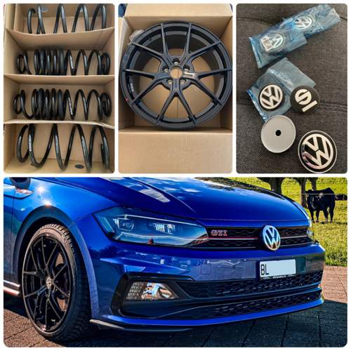

So meine 18 Zoll Sparco Podio Winterräder sind montiert und die Eibach Pro-Kit Fahrwerksfedern auch.
Ich bin Super zufrieden und finde es harmoniert sehr. Habe Euch Fotos angefügt der verbauten Teile.
Ebenfalls habe ich anstelle der mitgelieferten Sparco Nabendeckel Aufkleber, die VW Aufkleber aus China montiert.
Die Qualität der VW Nabendeckel Aufkleber sind erstaunlich gut und aus dem gleichen Material wie die von Sparco.
Eintragen lasse ich das ganze erst am 8. November, da vorher kein Termin frei ist.

Schaut richtig gut aus!!

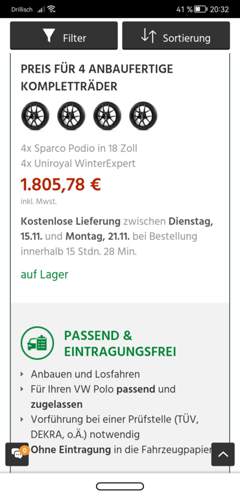

Bei Felgen outlet steht eintragungsfrei... deine Felgen.. und die Reifen grösse... Komisch

Wäre es ja auch wenn er ihn nicht noch tiefer gemacht hätte 😉
Ich finde es auch schick. So sollte ein GTI eigentlich Serie sein von der Höhe her!
Bei den Felgen sehr gut aufpassen beim Bordstein 😉
Da die Felgen andere Dimensionen haben, muss ich es in Kombination mit der Tieferlegung bei uns in der Schweiz in den Fahrzeugausweis eintragen lassen.
Die Sparco haben 8x18 ET45 und stehen 1,2cm weiter raus wie die Originalen 7,5x18 ET51.
@mrbabble genau 😉
Und ich finde auch so müsste er vom Werk aus ausgeliefert werden.
Klar tiefer geht immer aber für mich ist das die perfekte Mischung aus Optik und Komfort.
