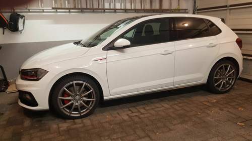

Hab jetzt auch meine neuen Winterreifen montiert, RC32 ferric grey in 18 Zoll.
Mir gefällt's

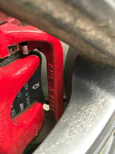

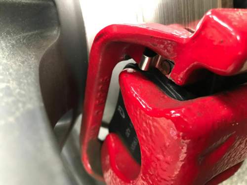

Letztendlich ist hinten kaum Platz zwischen Bremssattel und Felge, siehe Fotos.
Es schleift aber nichts.

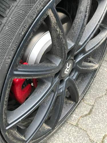

Auch nochmal schön zu sehen, wie die Felgen den Dreck mögen 🙂
Gestern noch kurz gekärchert und seitdem 40km auf nasser Straße zur Arbeit gefahren...

Die sehen toll aus...

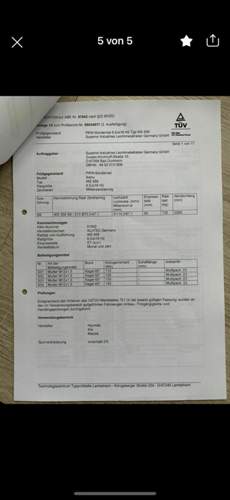

Eine wichtige Frage: ich will Alutec Ikenu in 16 Zoll kaufen. Laut Felgenoutlet und vielen Händlern nicht mehr lieferbar...
Habe die Felgen auf Kleinanzeigen gefunden, KBA Nummer stimmt überein mit der von Felgenoutlet.
Doch in den Gutachten der Felgen steht LK 114,3 mm
Der Polo braucht aber 5/100 richtig ? Auch die ET ist falsch oder ?
Wie kann das sein dass die KBA Nummer übereinstimmend sind? Passen die Felgen jetzt ?
KBA Nummer 51542 bei beiden passt überein...

Nun, es gibt verschiedene Ausführungsarten dieses Felgentyps, die alle mit der gleichen KBA-Nummer versehen sind. Die für den Polo passende Felge ist die Ausführung V7.
Demzufolge passt die für Hyundai, Mazda und Kia vorgesehene Ausführung B8 natürlich nicht für den Polo, trotz identischer KBA-Nummer.

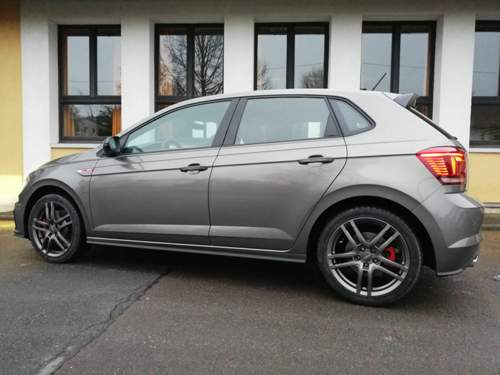

So, jetzt sind meine zusätzlich gekauften Winterräder drauf. 17 Zoll. Farbe ist titangrau, passt gut zur Lackfarbe.
Jetzt ist es mir egal wann und ob VW mir meinen Merano Winterradsatz liefert.
