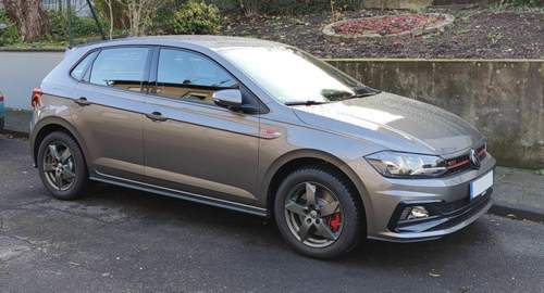

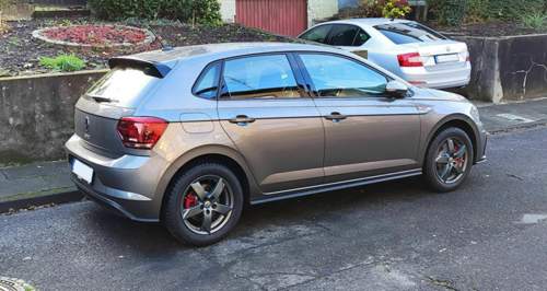

Moin!
Gerade unsere Winterräder montiert.
Fahrzeug ist (für die Suchfunktion im Forum 😁) Limestone Grey Metallic.
Rial Kodiak graphit 6x16 ET45 (KBA 52255)
mit
Bridgestone Blizzak LM005 Driveguard in 205/55 R16 94V
dazu noch VW Nabendeckel 1J0 601 171.
Der Satz hat ohne die Nabendeckel beim Versandhändler ~680€ gekostet.
Ich bin zufrieden. Sind zwar keine 17- oder 18-Zöller, manche mögen mich dafür steinigen, dass ich das Auto so verunstalte. 😁 Aber ein solider Reifen war uns wichtiger größere Felgen oder ein schickeres Felgendesign (Frontpoliert).

@Bahnbekloppter: 16 Zoll sieht zwar schon recht klein aus, aber wenigstens hast Du nicht so 185er Asphalttrennscheiben-Gummis drauf :-)

Völlig sinnvolle Lösung.
Bridgestone eine solider Reifen? 😁 😛
Da darfst du gerne mal berichten...
Ich habe mir Bridgestonereifen, die auf div. Fahrzeugen meist ab Werk montiert waren, leider nur sehr schlechte Erfahrungen gemacht.
