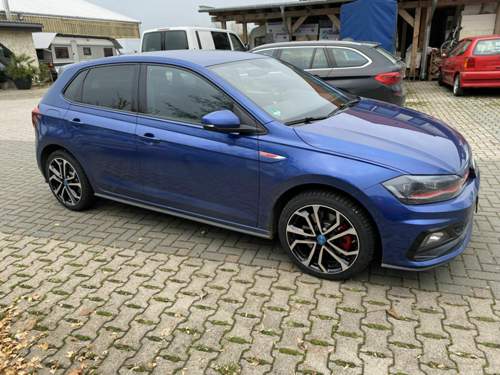

Hier mal meine Konfiguration für den Winter: Dezent TA dark 17“. Kommt den originalen 18“ Felgen sehr nah.
Die Schutzfolie auf dem Nabendeckel ist inzwischen runter :-D
836ab22d-0ee1-401a-bcb6-e149386e2637
Sieht super aus. Hätte ich auch genommen, wenn sie mir bekannt gewesen wären.
Jo, war auch gar nicht so einfach mit den Felgen, da diese bei vielen Händlern nicht als wintertauglich angegeben wurden. Auf der Herstellerhomepage aber unter Winter-Neuheiten geführt sind.
Ich habe daraufhin schriftlich beim Hersteller angefragt und die haben mir die Wintertauglichkeit durch eine spezielle Lackschicht bestätigt... :-)
@Toniattersee schrieb am 13. November 2020 um 05:24:15 Uhr:

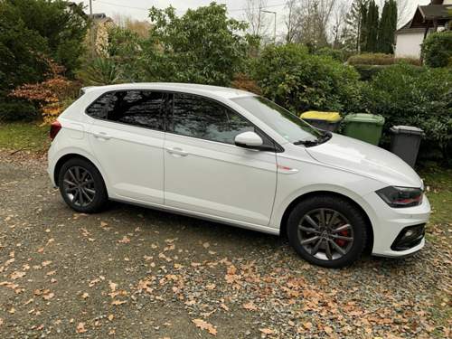

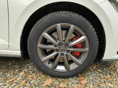

Hier zwei Bilder der 16" VW Merano Felgen in der Farbe Adamantium Dark:
Polo
Polo
@drkshdw schrieb am 19. November 2020 um 18:27:33 Uhr:
Nicht schlecht, wünschte die hätts bei meinen auch schon so gegeben. Sind die auch 185 breit?
@NichtDu schrieb am 19. November 2020 um 18:29:28 Uhr:
Ja 185. Dachte eigentlich auch ich kriege die silbernen (Leasing). War dann eine coole Überraschung beim abholen.
