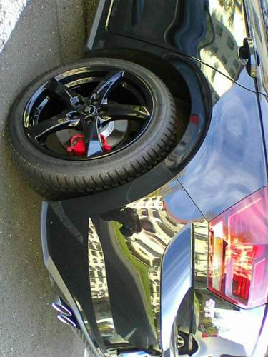

Habe gestern meine Winterräder montiert. RC Design RC30 schwarz lackiert mit Dunlop Winter Sport 5 - 215/45 R17 91V - passen sehr gut zu meinem kleinen schwarzen GTI 🙂 und sind sehr pflegeleicht für den Winter!
Habe weiterhin Vertrauen zu Dunlop-Winterreifen trotz des einen - sehr negativen Berichtes, fuhr sie 14 Jahre lang auf einem Golf 5 (Dunlop Winter Sport M3) - hohe Lebensdauer, wenig Abrieb, sehr gut bei Schnee und Eis - nur ein etwas lautes Abrollgeräusch - das können die neuen "Winter Sport 5" besser!
