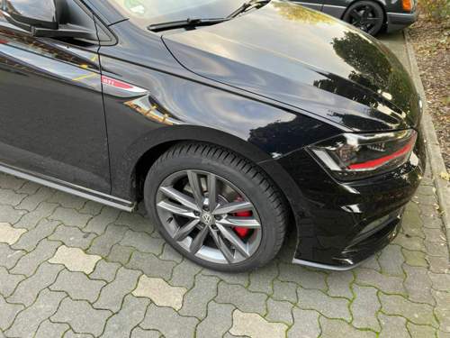

@DUrevier, Die Pamplona in Adamantium Dark sind wirklich chic und hätte mein Händler mir diese anstelle 2 verschiedene 16"er angeboten hätte ich auch bei VW Winterfelgen gekauft.
Wie schwer sind die Pamplona in 17" (Felge oder auch mit Pneu)?

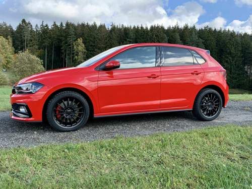

...so..jetzt aber !
ATS 7x17 auf nem flashrotem GTI

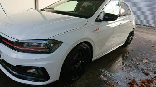

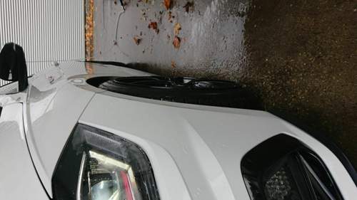

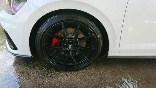

So nun Fotos.
0968c40a-4d57-4d97-a04e-d8606cbf0613
2650d004-05d5-4ed3-8ead-e516be7ac872
7599b4d2-225b-4428-b5ee-306aafb9abe9
Stehen die optisch viel weiter im Radkasten, als die original Felgen? Auf dem Bild wirkt es so 🙁

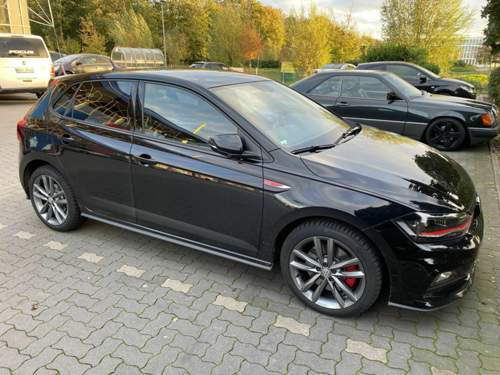

@DUrevier schrieb am 18. Oktober 2019 um 18:01:55 Uhr:
So nun Fotos.
Ich finde es sieht mega gut aus!
Für die Pamplona ist eine Einzelabnahme nach §21 notwendig, Kostenpunkt beim TÜV 59€ und die Zulassungsbescheinigung muss beim Straßenverkehrsamt geändert werden.
