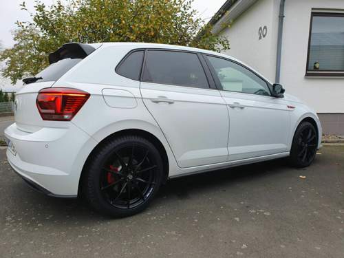

ATS Streetralley 7,5J18ET48 VA und effektiv ET40 HA
mit Conti 850P 215/40VR18
Eibach 8mm Distanzringe HA
Andere Zentrierringe HA
Schwarz Pulverbeschichtete ,2-teilige McGuard Bolzensätze separat für VA und HA
Sehen klasse aus, gefallen mir.
Hm,
finde jetzt nicht das man den Unterschied zw. meinen montierten 17Zoll Streetrallye und deinen 18ern sieht.
Vorteil der 17er ist aber eindeutig das man nichts „basteln“ muß um sie auf den GTI zu bekommen.....und eintragen muss man die 17er auch nicht.
Ist aber letztendlich alles eine Frage des persönlichen Geschmack...und des Aufwand den man betreiben möchte.

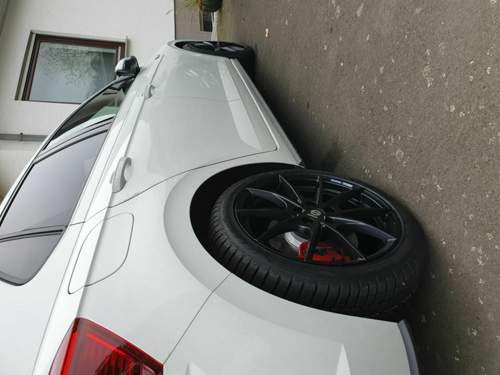

Gerade die Sparco Trofeo 5 in 7.5Jx17 mit 215/45 R17 Goodyear geliefert bekommen - nachher kommen sie drauf.
@irina1974: schwarze Felgen bleiben schwarze Felgen... egal ob 17 oder 18 Zoll... da hätte man auch Stahlfelgen nehmen können... 😉 sehen fast genauso 😉

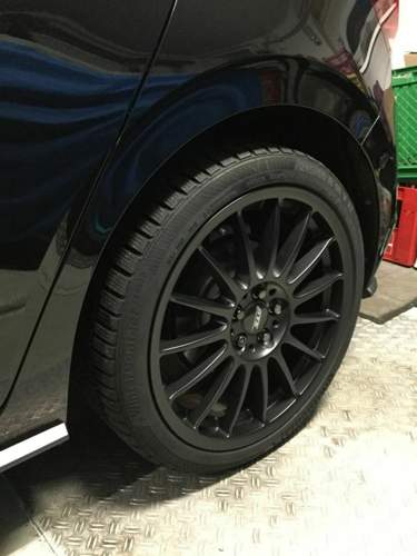

...wie bereits geschrieben....ALLES Geschmacksfrage und Frage des Aufwand den man betreiben möchte 🙂😛
Hier dann also meine "Stahlfelgen" 😁
Die besten „Stahlfelgen“ die ich mir auf einem weißen GTI vorstellen kann 🙂😁
Wirklich Super "Stahlfelgen" gefallen mir sehr gut !! Sind das die Original Radschrauben und müssen die Felgen nicht eingetragen werden ?
Meine "Stahlfege" ist Angerostet 😉
