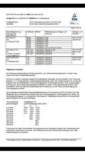

Frage, muss ich die 205/55 R16 bei der Rc 27 Felge eintragen lassen oder stehen die schon im Fzg. Schein?
Mein Reifen Händler hat nen imaginären Schein und dort steht die Größe nicht drin.
Danke
Hängt von der ABE ab.
@Heribert883 schrieb am 17. September 2019 um 14:27:21 Uhr:
Danke
205/55 R16 ist bei VW nicht für den Polo bestellbar, also steht diese Grösse auch nicht im Fzg-Schein oder der EG-Übereinstimmungsbescheinigung. Im Gutachten zur ABE für die RC27 in 6,5x16 ET40 ist 205/55 R16 freigegeben, aber nur mit Nacharbeiten an der Karosserie (Auflagen K1c, K2b, K8h).

Danke, so wie ich das lese muss für die ET 47 beim GTI nichts nachgearbeitet werden.
Im Gutachten steht nur, daß diese im Schein eingetragenen werden müssen wenn die Größe 205/55 R16 nicht aufgeführt ist.
Mit ET47 habe ich die RC27 auf die Schnelle nicht gefunden. Mein Beitrag bezog sich auf das Gutachten für 6,5x16 ET40. Bei Einpresstiefen 47 - 51 und Reifenbreiten bis 215 sind in der Regel keine Karosseriearbeiten gefordert. 205/55 R16 müsstest du als nicht-Seriengrösse aber eintragen lassen.

Das ist das Gutachten, ob man eintrage muss oder nicht steht in der ABE. In der Regel steht in der ABE, dass für Reifengrößen die im Gutachten freigegeben wurden keine Eintragung vornehmen lassen muss.
Und da steht, dass eine Eintragung für die freigegebenen Reifengrößen nicht nötig ist: https://www.brock.de/.../ABE-RC27-656-%2849464%29.pdf
Also darf man diese Reifen - Felgen Kombination ohne Probleme fahren?!
Danke
@Heribert883 schrieb am 18. September 2019 um 09:47:55 Uhr:
Danke
Die von dir angehängte Anlage 39 zum Gutachten habe ich jetzt erst entdeckt. Darin steht: "Diese Berichtigung ist dann nicht erforderlich, wenn die ABE des Sonderrades eine Freistellung von der Pflicht zur Berichtigung der Fahrzeugpapiere enthält." Genau diese Freistellung findest du unter Punkt 10 der ABE (link von seahawk). Also ja, du kannst die RC27 mit ET47 in Kombination mit 205/55 R16 ohne Weiteres fahren und brauchst nichts eintragen zu lassen. Musst nur die ABE mit Gutachten und der relevanten Anlage 39 im Wagen mitführen, für evtl. Kontrollen.

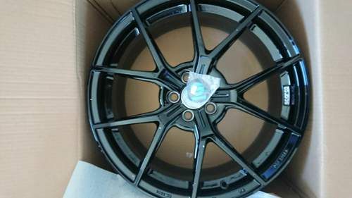

Heute sind sie endlich angekommen.. Nächste Woche aufziehen lassen.
