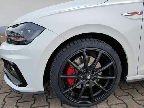

Die RC32 passt doch perfekt ohne eintragen zu müssen und es gibt sie in verschiedenen Farben. Die ATS Streetrallye sieht auch gut aus auf dem GTI. Hier ein Bild mit RC32 in Black.
20180922-110744
