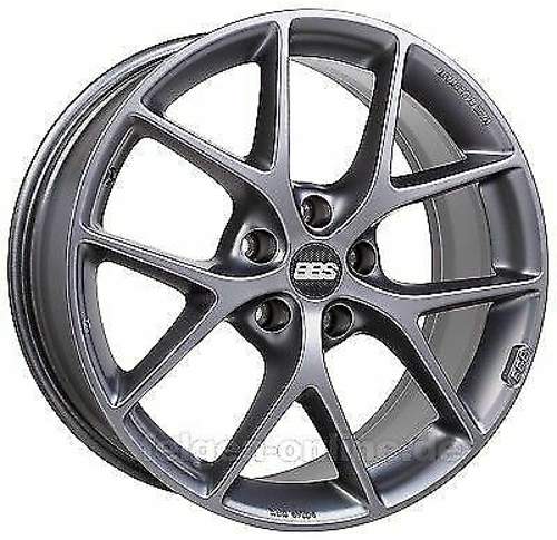

Moin Leute,
weil ich mich echt eine lange Zeit mit dem Thema Felgen beschäftigt habe, möchte ich gerne meine Erkenntnisse für mögliche Felgen für den GTI mitteilen. Danke für dieses Forum ihr habt mir sehr weiter geholfen. Im folgenden möchte ich euch Felgen auflisten, die ohne Karosseriearbeiten und ohne Einzelprüfung beim Tüv auf den Polo montiert werden können. Mir hätte eine solche Liste sehr weitergeholfen. Ich hoffe, ich kann euch damit helfen.
Bitte bedankt, dass ich kein Profi bin und ich daher absolut keine Gewährleistung dafür geben kann, dass die folgenden Informationen stimmen. Lasst Sie am Besten nochmal durch euren Händler/ Werkstatt oder ähnliches bestätigen. Sie sollen als Orientierung dienen, mögliche Felgen für euern schicken Flitzer zu finden.
Unterschiedliche Felgenfarben werden nicht aufgelistet.
Ab 17 Zoll können Reifen bis 215 montiert werden. Bei 16 Zoll Felgen sind maximal 185 Reifen möglich.
genereller Lochkreis 5x100
17 Zoll-Felgen:
Autec Ionic 7,0x17 ET46
RC30 7,0x17 ET46
RC27 7,0x17 ET43 (Nur 205 Reifenbreite)
Ronal R53 7,0x17 ET50 --> bis 225 Reifen wohl möglich! (bitte prüfen)
BBS SR 7,5x17 ET48
Aluet 87 7,0x17 ET46 (ATU Eigenmarke)
MSW 85 7,0x17 ET45 bis 205 Reifen
Dezent TX 7,0x17 ET51
Dezent TZ 6,5x17 ET48 bis 205 Reifen
Dezent TZ 7,0x17 ET 51 bis 215 Reifen
In der Regel werden 215/45 R17 Reifen auf die Felge montiert. (Kann abweichen)
18Zoll-Felgen:
Dezent TZ 7,5x18 ET 49
RC32 7,5x18 ET 51
AEZ Steam 7,0x18 ET 51
In der Regel werden 215/40 R18 Reifen auf die Felge montiert. (Kann abweichen)
(Angaben ohne Gewehr)
Bitte bedenkt beim Felgenkauf auf alle Angaben zu achten. Wie bei der Dezent TZ ist zu sehen, dass eine andere Felgenbreite oder Einpresstiefe Auswirkungen auf die mögliche maximale Reifenbreite trotz ABE haben kann oder überhaupt nicht für das Auto zulässig sein können.
Ich fände es hilfreich, wenn wir diese Liste hier im Forum aktuell halten und andere ihre Erkenntisse in der Liste hinzufügen könnten.
Es wäre super gut, wenn sich wer mit Ahnung finden könnte, der die angebenen Daten nochmal überprüft. Das wäre spitze und würde glaube ich Vielen weiterhelfen, da sich meine damaligen Fragen und Fragen in diesem Forum ständig wiederholen.
Liebe Grüße
An die super gute Community, Danke!

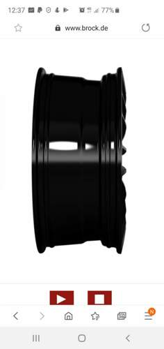

Man beachte dass die relativ weit raus kommen. Mein Geschmack ist es nicht...

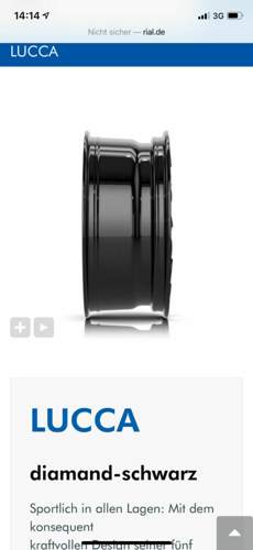

Stimmt das ist natürlich bei den Lucca nicht der Fall...
.jpg
@maasterflash schrieb am 8. September 2019 um 12:38:59 Uhr:
Mein Nachbar hat die polierte Variante der RC 32 auf seinem Kuga, und so schlimm finde ich es nicht. Des weiteren haben die Lucca von Rial keine Freigabe für den GTI, und in 18’’ eben auch nicht zu bekommen dafür. Die Rial kann ich als Österreicher drauf schrauben und brauch mich um nix weiter kümmern. Gibt halt leider nur wenig Felgen bei denen das in Österreich möglich ist.Das eintragen kostet gleich mal 300€. Für wenige Minuten arbeit.Nein danke.
Wie gesagt Geschmackssache... Und vor allem auch vom Blickwinkel des Betrachters abhängig. Die Felgen Optik ist ja ok. Wenn man aber als Hintermann auf die Felgen schaut sieht es aus als hätte man Radkappen drauf... 😁 😁

guten tag weiß man jetzt ob man die RIAL LUCCA mit 215 45 R17 ohne Probleme fahren kann ?
@Silas166 schrieb am 8. September 2019 um 16:02:28 Uhr:
Also die 205/45 R17 kannst du ohne Probleme fahren. Die 215/45 R17 stehen nicht mit im Gutachten, die müsstest du wahrscheinlich eintragen lassen.
@yannick2019 schrieb am 8. September 2019 um 16:04:53 Uhr:
wie hoch ist die Chance das man die eingetragen bekommt?
müsste ich wenn ich die 205/45 R17 mir hole dann die reifen eintragen lassen ?
@Silas166 schrieb am 8. September 2019 um 16:11:42 Uhr:
Nein, die sind Eintragungsfrei
