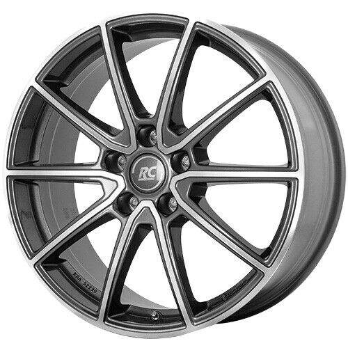

Sooo, auch ich habe mich schon mal mit Winterrädern für meinen Polo GTI (der im Dezember kommt) auseinandergesetzt.
Mir schwebt folgendes vor:
Ich würde die Räder von RCDesign RC 32 in einer neuen Farbkombination nehmen (siehe Foto). Dieses Rad hat genau die gleichen Maße wie die original 18"-Felge. ABE/ECE gibt's auch dazu und ich muss wohl den Radsatz nicht unbedingt eintragen lassen. Richtig?
Sonnige Grüße
Andreas
RC32
Konfigurator-Foto
Seite 1
@100173 schrieb am 27. August 2019 um 14:59:32 Uhr:
Sonnige Grüße
Andreas
Fahre genau die Farbkombi in 18 Zoll seit April als Sommerräder. Ich möchte nur zu Bedenken geben, dass die schon recht weit über die Reifen raus stehen und daher bei jedem Kansteinkontakt definitiv Kratzer davon tragen.
Eintragen muss man dank ABE aber nichts. Musst die halt nur mitführen.

Sehen echt gut aus. Welche Farbe haben die?Grau oder poliert?Die wären für mich auch als Winterreifen interessant.
Die Felge wird auf der Homepage des Herstellers so beworben:
"RC32
himalaya-grey front-poliert
Luftig und leicht ist unser neues 10-Speichendesign RC32. Das elegante Styling in himalaya-grey front-poliert harmonisiert hervorragend mit den Farbtönen der aktuellen Fahrzeuge. Die Lackvariante satin-black matt-lackiert liegt mit dem seidenmatten Finish voll im Trend. Erstmalig haben wir auch eine polierte Farbvariante für den Wintereinsatz* in das Programm aufgenommen. *unter Beachtung unserer Gewährleistungsbedingungen."
Ich finde es gelungen … - gefällt mir.
Mich irritiert nur die Traglast: In der ECE-Genehmigung (siehe oben) stehen 700 kg pro Rad. Die Achslast beim Polo ist aber höher. Kann mir das jemand mal bitte erklären?
Auf was muss ich dann bei den Reifen achten (Tragfähigkeitsindex)?
Danke
Andreas
Felge-rc32

@100173 schrieb am 28. August 2019 um 15:32:44 Uhr:
Danke
Andreas
Die 700 kg beziehen sich auf die Radlast, die Achslast verteilt sich auf die 2 Räder pro Achse, also pro Rad halbe Achslast.
(es sei denn du willst ein Dreirad draus machen 😁)

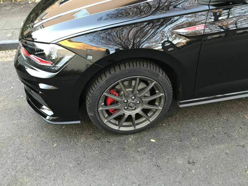

So,die ATS Streetrallye in 7x17 ET45 (das sind die mit ABE ) wurden gestern ausgeliefert.
Es sind Zentrieringe und ein Satz Radschrauben dabei.
Die „komischen“ gelben ATS Aufkleber für den Felgenrand lagen der Lieferung beI.
Ein Glück MUSS man die nicht dranmachen
Bislang gefallen mit dir MSW am Besten 😁
