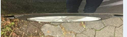

Hi zusammen, ich suche auch Winterräder für meinen GTI. Hab die AEZ Steam Graphit in 17 Zoll ins Auge gefasst. Hat diese evtl. verbaut und kann mir eine Seitenansicht schicken wie weit die Speichen zur Mitte rausschauen?
Vielen Dank für Eure Hilfe 🙂
Hallo, 3 Seiten zurück ( Seite 102 ) dort sind Bilder eingestellt 😎
MfG Mario
Hi Mariolix 😁 diese Bilder habe ich bereits gesehen. Ich meine so eins siehe Anhang :P
Unbenannt
Ok, habe ich zwar hier im Forum zu dieser Felge auch schon gesehen aber keine Ahnung wann und wo . Ich glaube mich zu erinnern das die Felge so ca 5mm zum Reifen übersteht ?
Schreib doch das Mitglied einfach kurz an ob er dir ein Bild sendet, das geht am schnellsten
