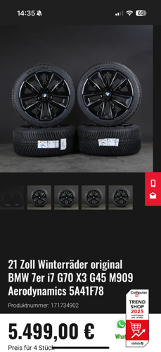

Eine Frage habe ich auch:
https://www.leebmann24.com/de/de/product/bmw-komplettradsatz-m-performance-y-speiche-911-jet-black-continental-ecocontact-6q-evc-10803130
https://www.leebmann24.com/de/de/product/bmw-winterkomplettradsatz-m-performance-y-speiche-911-jet-black-matt-goodyear-ultra-grip-performance-3-edr-xl-10026426
Online werden für den 7er BMW die gleichen Felgen angeboten und überall steht, dass sie auch mit G45 kompatibel ist. Es wundert mich nur, dass sie unterschiedliche Teilenummer haben. Weiß jemand warum das so ist bzw. was der Unterschied ist? Weil die Kompletträder für den 7er sind immer ein paar hundert Euro günstiger.
Mir ist klar, dass diese 2 speziellen Fälle unterschiedliche Reifen haben (was sich auf den Gesamtpreis auswirkt) aber grundsätzlich scheinen die 7er Felgen auch auf dem G45 zu passen. Ich wundere mich nur, dass die Felgen unterschiedliche Teilenummer haben, aber im Übrigen identisch zu sein scheinen.
Ist wohl identisch
Habe mir diese letztes Jahr gekauft. BMW hat die montiert. Soll wohl so sein :)
Bild #211546227
Haben denn die Felgen wirklich andere Teilenummern?
Ich finde die Felgen immer nur unter den Teilenummern:
Vorne 36115A19DF8
Hinten 36115A19DF9
Die Felgen werden klar als für G70 und G45 geeignet gelistet.
Dass es die Kompletträder mit unterschiedlichen Teilenummern gibt, liegt ja an der Kombination mit den jeweiligen Reifen.
