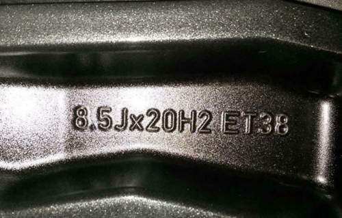

@DieEnt schrieb am 23. Juni 2016 um 19:57:30 Uhr:
Hat jemand vielleicht eine COC, da stehen die Werksfreigaben und Rad/Reifenkombinationen drin?
Also, wer hat seinen Tiger schön und somit das Papier?
bzgl. WR wäre ich froh um folgende Infos:
x Original COC - Dokument für einen T2 - Highl. R-Line (falls es überhaupt einen Unterschied gibt zwischen den Modell/Motorvarianten)
x genaue, verlässliche "ET" der Suzuka - Felge
Danke Euch!
Laut einer Ebay Anzeige der Suzuka (sollte ja auf der Felge stehen und damit korrekt sein):
Felgengröße: 8,5J x 20 ET 38
Danke Homer33,
ja scheint sich zu bestätigen. (siehe Anhang)
2016-08-28-141439
Die "alten" 19" Felgen des Tiguan 1 sollten damit auch ohne Distanzscheiben sehr knackig im Radhaus stehen, falls jemand diese Option grundsätzlich erwägt ... bei den Reifen müsste man schauen, was Sinn macht.
