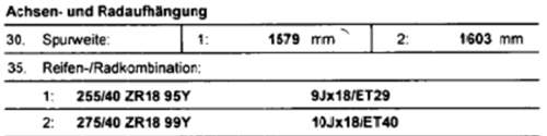

Mein BMW-Dantler hat die COC für den NON-CP jetzt bestellt. Habe von ihm Rückantwort, dass ich es erhalte in ca. 2-3 Tagen. Ich poste dann den relevanten Ausschnitt bzw. Geben den Inhalt 1:1 wieder hier im Forum
Perfekt am besten 1:1 😁
Sollten die Papiere vom NON CP nicht gleich zu denen mit CP sein?

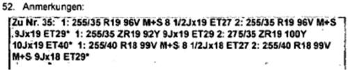

COC M4 ohne CP: sowohl die 18 zöller als auch die 19 zöller sind in 275 aufgeführt
Da ist die 255/275 19 Kombi vermerkt. So sollte es sein, fehlt aber leider beim CP mit den 20zoll
Korrekt....streng genommen dürfte dann der CP doch nicht mit den M437 fahren OHNE Einzeleintragung - Oder?
Umgekehrt kann ich mir jetzt nicht einfach die M666‘er in 20 Zoll kaufen, drauf schrauben und losfahren - verstehe ich das richtig?
Das dürfte aber nur für die Winterreifen stimmen, der CP kann ab Werk auch auf M437 mit 255/275 bestellt werden.
Es ist egal welche Reifen auf einer Felge sind die Hauptsache ist die Größe. Winterreifen in der gleichen Dimension wie die zugelassene (!!) Sommerkonfiguration passt also.
Ich bin jetzt allerdings ziemlich stutzig. Darf ich (M4 mit CP) denn jetzt dann überhaupt gar nicht die M437 fahren? Wenn ich ihn so bestellen kann müssen die doch auch im COC stehen.
Gibt es noch ein anderes COC eines M4/M3 CP?
Wenn es nicht im COC steht oder in den Papieren, dann musst du es sicher eintragen lassen. Je nach Bestellung wird die jeweilige Sommerbestuhlung ab Werk eingetragen. Find ich zwar nicht ok von BMW, aber so sieht es scheinbar aus. Eintragung sollte aber kein Problem sein.... Verursacht halt wieder Kosten
Bisher waren alle CP die mit den 20Zoll bestellt wurden, ohne die 255/275-19 Kombi in den COC...

Mir geht es nicht um eine Kontrolle sondern um die Versicherung. Das Fahrzeug hat so keine Betriebserlaubnis trotz originaler BMW Felge... Ich will es nicht ausprobieren wenn es hart auf hart kommt. Versicherungen wollen sich ja eh raus reden wo es nur geht.
Da bleibt dann nur die Reifenkombi eintragen zu lassen. Das werde ich dann wohl auch in kauf nehmen müssen.
