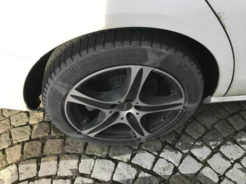

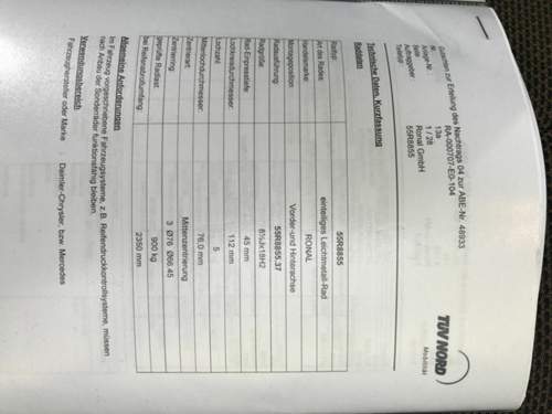

Hallo Chatwalker,
anbei die Bilder zu meinen Felgen. Hoffe sie gefallen Dir.
Die Bilder der ABE belegen auch die Freigabe.
Günter
Img-0895
Img-0897
Img-0898

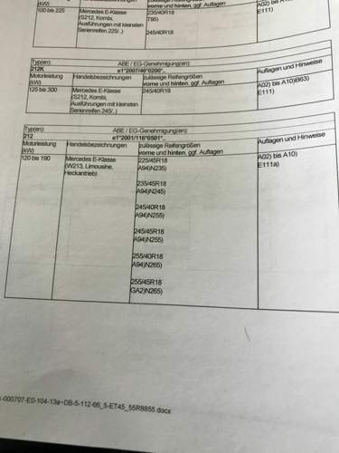

Danke für deine Mühe und die Fotos. Ein Punkt im Gutachten verunsichert mich noch.
Unter der Spalte "zulässige Reifengrößen
vorne und hinten, ggf. Auflagen" Sind die möglichen Reifengrößen aufgelistet. Jedoch mit je zwei Auflagen.
Die Auflage A94 heißt😁ie Verwendung von feingliedrigen Schneeketten, die nicht mehr als 12 mm auftragen, ist
nur auf den Rädern der Hinterachse zulässig (siehe auch Bedienungsanleitung des
Fahrzeugherstellers).
Dies ist also kein Problem, da hier nur die Nutzung der Schneeketten geregelt ist.
Jedoch die zweite Auflage verunsichert mich.
N255) Nicht zulässig an Fahrzeugausführungen die serienmäßig an Vorder - und/oder
Hinterachse nur mit Sommer-Reifengrößen 255/ .. oder größer ausgerüstet sind und auch
nur solche Sommer-Reifengrößen in den Fahrzeugpapieren (Fahrzeugschein,
Zulassungsbescheinigung I oder COC- Papier) bzw. in der EG-Genehmigung des
Fahrzeuges zugelassen sind.
Ich lese heraus, wenn serienmäßig etwas verbaut ist, was an der Vorder/ oder Hinterachse größer als 255 Breite ist, dann darf ich diese Reifenkombi nicht nutzen. Im Fall des e350e ist an der Hinterachse serienmäßig 275 verbaut. Also wird die Auflage N255 nicht erfüllt und somit ist die Nutzung nicht erlaubt.
Liege ich da falsch? Ich will mir sehr gerne Zubehörfelgen kaufen. Will nur sicher sein, dass wirklich alles legal ist.
Ich lade mal das Gutachten für alle hier hoch.
schließt die ABE die speziellen Anforderungen des Hybrid mit ein (oder nicht mit aus)? Ich erkenne das in
dem Dokument nicht.

Ich lese das auch so heraus...
Allerdings steht dort Sommerbereifung
Ich werde meinen MB Verkäufer fragen bis wann ich die Bestellung noch ändern kann.Wenn erst im Mai ausgeliefert wird sollten ja noch ein paar Wochen Zeit sein für Änderungen.Ich möchte die Farbe auch noch ändern und eventuell Multibeam bestellen
Mein Reifenhändler möchte von mir die ABE Nr. vom Fahrzeug und die zul.Achslast.
Erst meinte er das das kein Problem ist, aber als ich sagte die Rial braucht für den Hybrid den Zusatz Mhy war er auch nicht mehr sicher.Er möchte nichts gegenteiliges wie der Hersteller behaupten und es klären
Puuhh, das könnte man wirklich so oder so auslegen🙄. Mein Reifenhändler sagte das geht. Bin jetzt mal gespannt was Andere sagen.
Günter
Ganz ehrlich, in beiden heute hochgeladenen Dokumenten ist NICHT zu erkennen das es eine Freigabe für ein Fahrzeug
E350e S/W 213 gibt. Das ist auch die Aussage von 3 Händlern welche ich kontaktiert habe und speziell auf das Fahrzeug aufmerksam gemacht habe.

Laut Rial muss im Gutachten Mhy stehen,ansonsten sollen sie für den Hybrid nicht freigegeben sein...
Ich habe noch mal geschaut
Beim alten Modell steht Noh = nicht für Hybrid
Bei der C-Klasse steht Mhy = auch für Hybrid
Beim 213 steht nichts...
Das ist doch die ABE Nr.vom Fahrzeug, oder ? E-Klasse 212 e1*2001/116* 0501*25-.. (FIN: WDD213...)
Ich arbeite das Gutachten von den Rial M10 gleich durch. Beim ersten überfliegen sah alles passend aus. Das mit dem "Mhy" müsste ich ja dann im Gutachten wieder finden, dass es eine Einschränkung ist.
