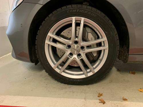

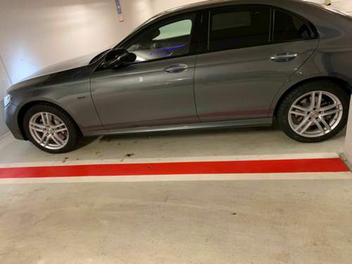

So - wollte nochmals das Thema kurz hochholen...
Für alle die noch am kämpfen sind bezüglich Winterreifen - ich habe es gelöst🙂
Nachdem ich mich nunmehr 8 Wochen damit beschäftigt habe, konnte ich es endlich lösen - da die 2800 Euro Lösung die Mercedes mir angeboten hatte einfach zu teuer war - noch dazu sind 18 Zoll mit 245/275 Bereifung für mich absolut sinnfrei im Winter...
Ich habe nun endlich Dezent Felgen gefunden, welche die Freigabe für den E350e besitzt - TÜV Austria - Radar Reifen drauf und inkl. RDKS Sensoren 996.- Euro. Sind 18 Zöller mit 245 rundum. Gut - jetzt sind Radar Reifen bestimmt nicht die erste Wahl, zumindest reichen sie aber als Winterreifen in ner Großstadt.
Bei Interesse einfach PN an mich - dann kann ich das Gutachten zuschicken..
Img-0297
Img-0296
Die Felge ist leider auch nicht zugelassen. Siehe Hinweis 76V im Gutachten.
"Die Verwendung dieser Radgröße und Einpresstiefe ist nur zulässig, wenn diese serienmäßig verwendet wird"
Und im Nachtrag vom 9.11.2018 steht:
GA9 Mit Mischbereifung vorne 245/45/18 hinten 275/40R18
76O Nicht bei 19" Serie
Laut TÜV Austria ist die Felge zugelassen - bzw nicht nicht zugelassen - so auf jeden Fall mein Reifenhändler - aber ich schaue mal morgen deine Einträge in meinem Gutachten... laut Dekra sind die Felgen aber ok 😉
