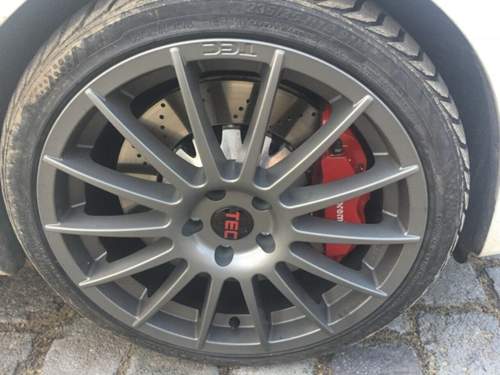

Ich habe eine von Tomson drauf mit Abe auch 19 Zoll und pp Paket
TEC AS2 in 19“ war ohne Umbau eine Abnahme möglich. Aber ich brauche nicht die Papiere zu berichtigen
